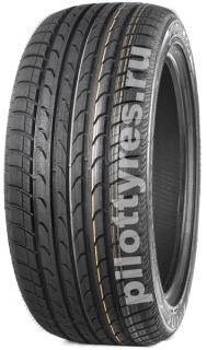

сообщение 10.6.2009, 6:48
Немецкий производитель высококачественных шин Fulda, входящий в группу компаний Goodyear, представляет сверхвысокоскоростную летнюю шину Fulda Carat Exelero, разработанную специально для высокоскоростных и прошедших тюнинг автомобилей.
Цена: 4250 руб.

alexandei   Кто производитель этого чуда? Не верю что на ровно...   10.6.2009, 6:42
alexandei   Немецкий производитель высококачественных шин Fuld...   10.6.2009, 6:48
S_h_a_f_t   согласен с alexandei шина явно заточена под Мокрое...   10.6.2009, 11:16
