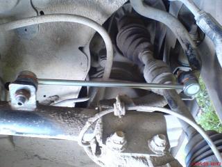

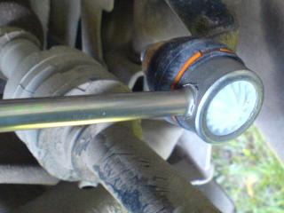

mokriykak
сообщение 31.5.2009, 21:54
Сообщений: 14
Регистрация: 25.3.2008
Из: меж столиц
В октябре прошлого года меняли мне по гарантии стойки стабилизатора у партнера дилера в нашем регионе и поставили мне Тайваньскую "акитаку"(я спер упаковку у слесаря). Заменили обе стойки. Проехал я 6 тыс. км. по нашим х.....м дорогам и вновь выплыл наружу стук-стук. Но на счастье скоро как полгода уже работает у нас Официальный дилер. У него я проходил ТО-3. Записался, приехал и поменяли мне только ту стойку которая неисправна и все доводы мои и уговоры о необходимости замены обоих стоек были встречены "жесткой", как мне сказали, политикой NISSAN. Мировой кризис. Ну, и наконец прикол. Упаковки я не спер, но так как ездил к дилеру на зимней резине по причине летней 195х65х15, дома переобулся обратно и зафотил замененную стойку. На ней нет никакой атрибутики nissan или каких нибудь фирм (Выше я фотил оригинал).
