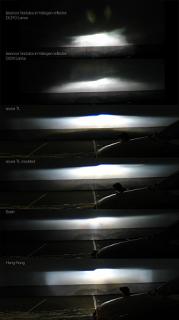

Свет хорошего нелинзованного на стену и фото в студию, если не трудно. Всегда рад изменить свое мнение в лучшую сторону.
Вот пока бонусом:
Первые две - колба в рефлекторе
Потом дорогая оптика дорогих машин.
Последняя - линзы в Н4 за 350$
Сообщение отредактировал alexandei - 7.3.2009, 8:59
