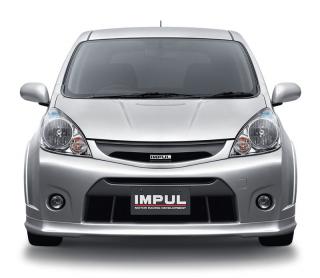

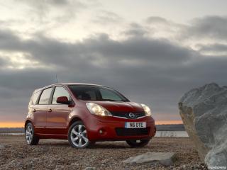

походу нет там линзы, и второй колодец вроде точно поворотник
