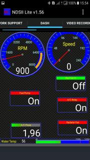

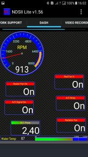

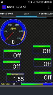

Цитата(Levis @ 4.9.2024, 10:27) *
У меня Nissan Consult III
У меня не работает в CarScanner Consult III ,только Nissan OBDII,там нет Fan и пр. NOTE 1.4 MT (2013)Luxury)
м.б. потому ,что не PRO версия(сомневаюсь)?
НО я нашел то что нужно мне для посмотреть работу вентилятора - NDS II Lite.
выключено, включена скорость low,скорость hi
при давлении 2.35 включается высокая скорость вентилятора
пс.10 мин назад опробовал-пока не понял в каких еденицах A/C pressure ))
Сообщение отредактировал note_book - 4.9.2024, 16:28
