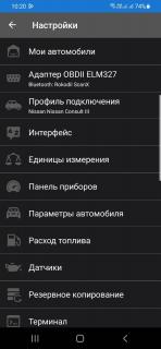

Levis   На следующий день после проверки и перезаправки на...   2.9.2024, 12:20
Levis   Что интересно. Поставил на смартфон Car Scanner и ...   2.9.2024, 12:53
note_book   Какой Car Scanner? этот не видел там таких парам...   3.9.2024, 10:49
Levis   Да, прога Car Scanner эта. У меня Pro версия плат...   3.9.2024, 15:05
note_book   По какому протоколу CarScanner подключается? У ме...   4.9.2024, 0:15
Levis   У меня Nissan Consult III   4.9.2024, 10:27
Levis   Вчера вечером почистил (помыл) лопасти вентилятора...   4.9.2024, 14:42
note_book   У меня Nissan Consult III У меня не работает в ...   4.9.2024, 16:26
