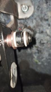

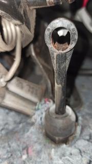

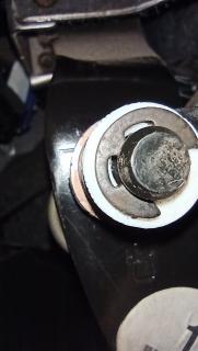

а у меня вот так...
бронзовая втулка от стартера вазовской классики (валялась со времён владения ваз 21043, укоротил до нужной длины), две фторопластовые прокладки из сантехнического магазина (напильником не дорабатывал - встают "как есть") и две стопорные шайбы из автозапчастей (ширина канавки для их установки великовата для одной)
восстанавливал правильную круглую форму отверстия тяги холодной сваркой. собственно из-за этого и был устроен весь этот колхозинг крепления штока к педали - из-за разбитого отверстия в штоке перестали нормально втыкаться передачи!
фото этого восстановления есть только "как было", "как стало" не фотал...
