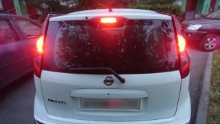

Наоборот, надо чтобы лампа (или светодиоды - если это светодиодная лампа) светила прямо вперёд, то есть назад smile.gif У нас отражателя в центральном стоп сигнале как такового нет. Свет отражается от матового пластика как может, то есть очень плохо. Чтобы лучше было видно стоп сигнал, нужно этот "отражатель" покрыть чем-то светоотражающим. Можно наклеить металлизированный скотч. Либо купить лампочку по типу ТАКОЙ.
Я не стал париться и поставил лампу накаливания типоразмера W16W. 50 рублей, полчаса мучений с плафоном - и готово. Светит вот так:
