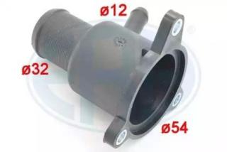

Всем доброго дня. нужен корпус термостата. оригинал 11060-ВХ1000 только пластик. но что то они плохо служат макимум год.
слышала что есть подходящие алюминиевые как будто бы логановские. ни кто не юзал? может кто то может номер подсказать ______________________________________

у вас ошибка в коде, 11060-BX000
для логана есть металлический корпус термостата ASAM 32939, как замена оригинальному пластиковому, но подойдёт ли он на наш мотор - не скажу. маленький патрубок точно придётся глушить. вот вроде бы его размеры: есть вариант без патрубка, но его номер я не нашел https://www.drive2.ru/l/558375711245599769/ а чем не нравится пластиковый? его главное не перетягивать. если сопливит из-под колечка резинового, то корпус тут особо ни при чём, чуть просчитальсь вражеские инженеры с толщиной кольца и/или глубиной канавки под него. берем фум-подмотку сантехническую и в пару слоёв обматываем колечко, типа так: тем самым чуть увеличивая его толщину, но не слишком сильно, чтоб оно всё ж впихнулось в свою канавку. всё. Сообщение отредактировал Obormot - 11.7.2022, 0:27 |
