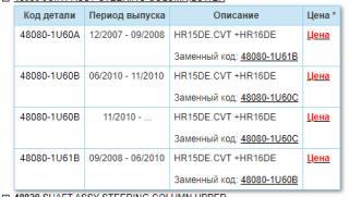

Вот смотри весь список, тут на правый руль все. выходят на один номер - 48080-1U60C
я так думаю что он должен подойти и на левый руль. я в свое время заморочился со втулкой на рулевую рейку от праворульного енота на свой страх и риск. в итоге после моей возни и выкладки темы по замене втулки справа на рейки -люди с форума сэкономили огромные деньги. если хочешь заморочиться тебе респект будет.
с виду одинаковые.
