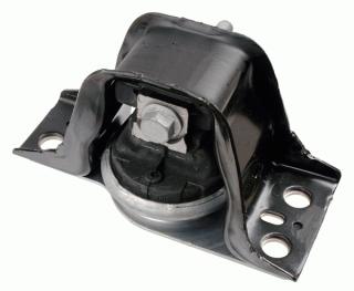

Всем привет!
Думаю, это сообщение будет полезно енотоводам, желающим заморочится и съэкономить Н-ное колличество денег и заменить самостоятельно опоры двигателя, тем самым решить проблемы с вибрациями в салоне и на холостых оборотах.
Правую подушку заменить не составляет труда, как и заднюю, а вот с левой могут возникнуть проблемы. Например, у меня был огромный вопрос: "А где она?!" На схеме совершенно непонятно, поэтому выкладываю фото...
Пробег машины 200000 км. Замена правой подушки была также необходима. Вот, сравнительные фото подушек...
Поэтому смело меняйте все подушки и наслаждайтесь отсутствием вибрации в салоне на холостых оборотах. В машине значительно стало тише и комфортнее. В планах заменить заднюю опору ДВС, но это чуть позже.

А в итоге она подойдет? На фото 3746101 LEMFORDER, она же 82 00 140 431, неужели нет информации о замене 11210-9U000 и Hutchinson 586462 на упомянутые выше?
