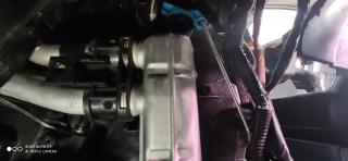

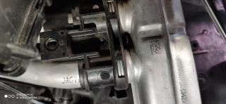

Добрый день, вот файлы с данной черной обжимой. Как она снимается кто-то сталкивался?

Алексей 1974   Добрый день, я владелец авто Ниссан ноут 2007 г. ,...   14.2.2021, 12:36
Алексей 1974   Добрый день, вот файлы с данной черной обжимой. К...   15.2.2021, 6:52
Netsky   Она просто расщелкивается на 2 половинки, плоской ...   15.2.2021, 9:32
Алексей 1974   Спасибо, завтра попробую   15.2.2021, 19:48
