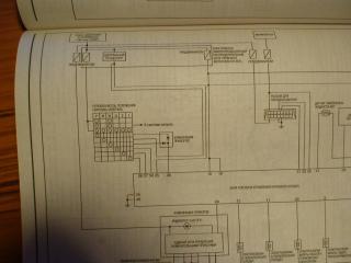

Мысли есть ... минимальный набор ..кучку герконов магнит и или кучка диодов разных цветов или диодное табло что бы показывало номер скорости... стоит делать или как ??

вот сфотал часть схемы
я тут подумал ведь можно звуковую сигнализацию сделать на заднюю передачу
по поводу
Вообще-то очень не рекомендуют переключать. Экономия копеечная, а фрикционы лишний раз дергаются.
тут вопрос сложный например летом в жару на длительной остановке лучше ставить в нейтраль так вроде в инструкции написано. рабочая жидкость сильно греется в такой момент

z80   есть еще вариант у нас от рычага информация перед...   9.2.2009, 18:41
z80   я вообще то думал сделать на этом принципе небольш...   9.2.2009, 18:44
werefish   ога!!! самый простой вариант и без в...   9.2.2009, 18:45
z80   там по моему ход не большой   9.2.2009, 19:09
werefish   в районе накладки - сантиметров 10, кмк. а герко...   9.2.2009, 19:16
z80   вообще то там должен стоять какой нибудь переключа...   9.2.2009, 19:42
ZazZ   вот и я про это же... герконы просто и сердито...т...   9.2.2009, 20:30
werefish   восьмисегментный светодиодный индикатор по вкусу, ...   9.2.2009, 20:46

z80   на блок ТСМ блок управления АКП на выводы: 36-сиг...   11.2.2009, 11:56
ZazZ   а подробнее ? и если можно с картинкой где эти про...   11.2.2009, 19:23
z80   ну сфоткать я не смогу так как разбирать облом а...   12.2.2009, 15:57
ZazZ   ну хоть так тоже будет хорошо =)   12.2.2009, 19:40
MLL   раз на длинном сфетофоре ткнул нейтраль, а потом ...   12.2.2009, 21:12
z80   вот сфотал часть схемы я тут подумал ведь можно з...   13.2.2009, 19:56
ZazZ   хм... а где можно такую книгу нарыть ? а ? и как ?   13.2.2009, 20:57
z80   я заказывал по инету на какомто сайте для Украины...   13.2.2009, 21:18
