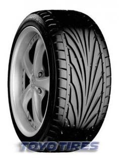

Toyo Tires. Культовая резина тюнингеров всего мира! Proxes T1S взорвала российский рынок низкопрофильной спортивной резины, прежде всего смешной ценой. А потом народ прочухал, что это такое на самом деле. Так воду не держит ни одна резина. Она очень лёгкая (статью про влияние неподрессоренных масс на поведение автомобиля оставим на потом). Она имеет весьма приличную для класса износоустойчивость. Коэффициент нагрузки выше, чем у остальных производителей. Ну шумит. Ну так как дорогу держит! Её не для комфорта покупают. А теперь о плохом. Модель снята с производства. Всё выше перечисленное относится и к новой модели Proxes T1R, но стоит она дороже. Но все равно это лучшее сочетание цена/качество для спортивной резины. Всем любителям отличных ходовых качеств в ущерб комфорту рекомендую в обязательном порядке.

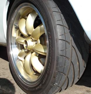

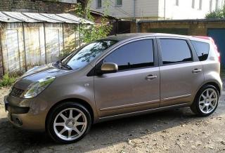

я хочу например сделать так:
205/45/17*7J или 215/45/17*7.5J скорее всего ВСМПО Пантера или Дельта - http://www.salda.ru/wheels/wheels17/
Будет типа так (это кстати - Пантера - 215/45/17*7.5J):

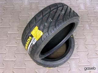

А резину вот такую надыбал, прикольная да и тормозить должна отлично - Yokohama Parada Spec-2
пы.сы. но это пока планы и скорее всего на следующую весну sad.gif а пока буду ездить на родном КонтиПремиумКонтакте2, думаю еще этот год -весна/лето/осень как раз протектора и хватит, а вот на следующий год уже в полном боевом wink.gif biggrin.gif да на новых колесиках uga.gif

S_h_a_f_t   я хочу например сделать так: 205/45/17*7J или 215/...   31.1.2009, 17:53

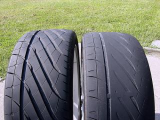

OZZY   Вот такую резинищу хочу... Toyo Proxes T1R. :good...   3.2.2009, 0:44
S_h_a_f_t   Прикольная. :)   3.2.2009, 1:12

OZZY   CF 1 тоже хорошо!   3.2.2009, 10:28

S_h_a_f_t   думал такую - Yokohama Parada Spec2, но эта и впра...   20.3.2009, 12:32

avt370520   Вот такую резинищу хочу... Toyo Proxes T1R.Всем пр...   22.3.2009, 16:55
Афоня   Стоял данный вид toyo на прежней машине(митсу спей...   22.3.2009, 20:52
