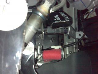

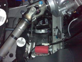

Теперь сия конструкция стоит на автомобиле...
Губка нужна для того чтобы распределить потоки воздуха равномерно.

Andrey59   Привет енОтоводам,и всем тем у кого мерзнет левая ...   15.12.2008, 20:42
Братец Лис   Вот это решение!!! Дешево и сердито...   15.12.2008, 20:45

Andrey59   Oleg-e, не удержался сделал так же. :) Прошу проще...   28.1.2009, 22:33
Andrey59   Теперь сия конструкция стоит на автомобиле... Гу...   29.1.2009, 20:23
