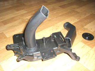

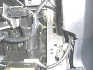

разогрев одинаковый, что вверху, что внизу, т.к. воздух один и тот же во всех трубах. Просто внизу, воздуху мешает правая нога, которая перегревается, а левая в это время замерзает.
Я сделал так, как на фото...
Поток проходит сверху вниз между ногами, нижние сопла заглушены паралоном. Теперь стало лучше греть.
