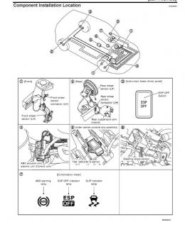

Цитата(Konstantin_Viktorovich @ 19.1.2009, 13:30) *
...подкручивать то колеса нечем. А вот с отключением трабла - у меня кнопки нет никакой. Гонял по площадке и в повороты и трогался и только что песни не пел, так нихрена и не понял когда включается, когда срабатывает?
Что значит подкручивать колеса? shok.gif Система ни чего не подкручивает - она тормозит! На рисунке внизу видна схема единой системы ESP/TCS/ABS (так в док-ции указано). На 1-м и 2-м рисунках указаны датчики АБС на передних и задних колесах. На 4-м актуатор (распределитель) тормозной системы, в простонародье паук, распределяет давление тормозной жидкости в системе индивидуально на каждое колесо, в зависимости от ситуации (показаний датчиков АБС, угла поворота руля и продольных (и поперечных) ускорений (акселерометры)), соответственно подтормаживая и расслабляя нужные тормозные механизмы. На 5-м эти самые акселерометры. На 6-м датчик угла поворота руля.
Так вот, на этой схеме и других (гидравлической и электрической) показаны только элементы тормозной системы!
Насчет отсутствия кнопки - странно, после рестайлинга у Текн с автоматом она должна быть (как и сама система). Работает система, только если у авто начинает заносить заднюю ось, и при этом, вы крутите руль в сторону заноса! Если не крутить, то система не сработает. Пример - разворот на ручнике. При этом можно нажимать на газ, можно не нажимать, пока руль не повернете в сторону заноса, система не сработает.
В актуаторе установлены электромагнитные переключающие клапана, при срабатывании системы на них подается приличный ток (т.к. давление в тормозной системе больше 100 атм), "просаживая" бортовое напряжение. Это легко увидеть по небольшим помаргиваниям фар... Ну и треск стоит приличный из под капота (музыку выкл и оч хорошо слышно)
