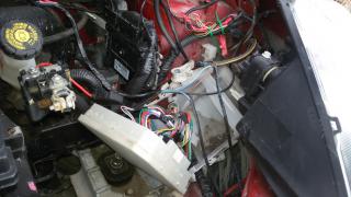

![]() Енот-полоскун ![]() ![]() ![]() ![]() ![]() ![]() ![]() Группа: Пользователи Сообщений: 1 632 Регистрация: 1.1.2017 Из: Озерск, Челябинская область |
Все разобрал, но ничего не нашел - все преды целые.
Может релюхи местами поменять. Да и не знаю какие менять. В общем полный писец - стою в лесу в разобраной машине. Ну, японцы молодцы. Запиндюрили блок с предохранителями в полную задницу... Наверное не расчитывали, что менять преды когда либо придется или хотя бы проверять на работоспособность. ______________________________________

andrei69 Всем привет.
Машину купил зимой и до сих пор не ра... 26.3.2017, 5:58
Bob Не слышал...
А кондиционер включить...
А посмотрет... 26.3.2017, 6:06
andrei69 С этим все понятно .посмотреть , пощупать, помери... 26.3.2017, 6:28
lazersound самый простой - влючить кондишн. но температура за... 26.3.2017, 7:20
Timbu$ Машина при перегреве должна заботливо зажечь красн... 26.3.2017, 7:45
andrei69 Значит тревогу забил не зря. При включении кондея ... 26.3.2017, 9:35

andrei69 А если куплю Мультитроникс, выявит он обрыв в цепи... 26.3.2017, 15:47
Phantom42rus Мультик обрыв цепи скорее всего не покажет, если с... 26.3.2017, 17:23
andrei69 Капот открывал , кондер включал, до релюхи хотел ... 26.3.2017, 17:43
Phantom42rus
Пока не выписал хочу узнать поможет ли прибор в м... 26.3.2017, 17:50
Timbu$ Для выявленич обрыва в цепи электровентилятора Цеш... 26.3.2017, 18:43
andrei69 Т.е я так понимаю что компьютер не найдет косяк и ... 26.3.2017, 19:21
При включении кондея ничего не происходит кроме з... 26.3.2017, 19:26
andrei69 На приборке плюс 10 было.. 26.3.2017, 19:39
Алексей Коняев Мультитроникс не покажет обрыв цепи. Он покажет те... 26.3.2017, 19:43
andrei69 Интересно как удалось сфоткать блок предов с релю... 26.3.2017, 20:00
Василий Достаточно снять АКБ. Даже разъемы не нужно отцепл... 26.3.2017, 20:05
andrei69 Спасибо 26.3.2017, 20:47
Василий Пожалуйста. Только что-то мне подсказывет, что не ... 26.3.2017, 20:50
andrei69 Сам боюсь. Преды ведь сгорают не просто так.
Лишь ... 26.3.2017, 21:21
Василий На разных. 26.3.2017, 22:08
andrei69 Жалко. А я то часом подумал что поменяю предохран... 27.3.2017, 5:01
