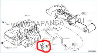

Всем добрый день.
Загорелся чек. Сканер показывает ошибку P0444. Кто сталкивался? Куда и в какую сторону смотреть? ______________________________________

Горный коати ![]() ![]() ![]() Группа: Пользователи Сообщений: 25 Регистрация: 7.8.2016 |
Решил проверить контакт клеммы с клапаном вакуумным. Оказался как-то ненадежно соединен, вставил до щелчка. Сбросил клемму с аккумулятора. Покатался, нет чека.
Сбросил клемму с клапана сам. Завелся. Есть чек. Вставил обратно. Сбросил чек. Завелся снова. Нет чека. Похоже проблема найден. В понедельник буду ездить, посмотрю.... Эскизы прикрепленных изображений ______________________________________
Fantom163 Ошибка P0444 11.2.2017, 9:29
Алексей Коняев Поиск показал Клапан продувки системы улавливания... 11.2.2017, 9:38
Fantom163 Да, спасибо, это я тоже нашел. Но на нашем форуме ... 11.2.2017, 10:55
Fantom163 До чека была замена свечей. CR14DE сами знаете, ка... 11.2.2017, 12:12
Алексей Коняев https://habrastorage.org/files/fa1/041/aef/fa1041a... 11.2.2017, 12:46
Fantom163 Да, ошибку сбрасываю. Пропадает до последующего за... 11.2.2017, 12:48
Алексей Коняев Такая же фиХня, как мне кажется, может быть из-за ... 11.2.2017, 12:55
