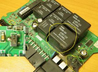

Поставил на место блок сигнализации томагавк TW-9020, опять штатная сигналка перестала открывать/закрывать... angry2.gif
Решил вскрыть сигналку Прикрепленное изображение
Напомню при подключении клеммы к АКБ сигналка пыталась завести двигатель и электрик скинул проводок с замка зажигания.
Заодно вскрыл блок антенны (на лобовом приклеена), но там всё хорошо оказалось good.gif .
В конечном итоге приобрёл блок б/у за 1тыс. затем оказалось что погорела антенна +500руб. за ремонт, +500руб. отдал тому же электрику (который в начале отключил провод автозапуска) чтобы он его же прикрутил на место.
