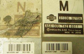

Обманула меня ТК Кит, обещали 22ноября привезти, а привезли вчера(сегодня забрал) biggrin.gif .

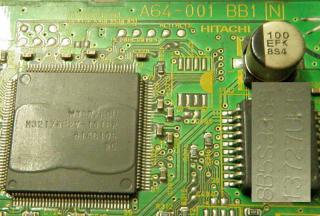

Затем глянул фотки блоков АКПП на Авито, вроде совпадает 2008г.выпуска именно такие.
Внутри вроде тоже самое Прикрепленное изображение
Блок обошёлся мне в 2415руб. с доставкой. В выходные буду ставить uga.gif .
