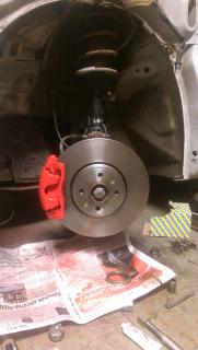

сообщение 11.11.2016, 17:37
Сообщений: 28
Регистрация: 12.1.2016
Из: Черноголовка
Не кидайте камнями.
Просто хотел улучшить внешний вид.
Штатный суппорт.
Диски 300мм.
П.С. На очереди задние барабаны.
Сообщение отредактировал du-bass - 11.11.2016, 17:40
