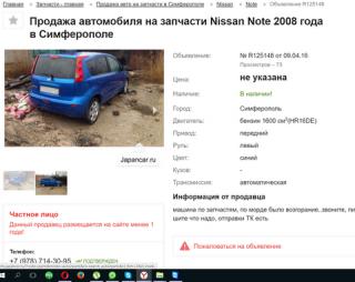

Нашёл блок тут http://parts.japancar.ru/jc/view/auto2parts/R125148.html
PS Пожалуй самое оптимальная покупка, это покупать у частного лица, но это при условии что Вы прекрасно понимаете, что покупаете "кота в мешке" а у авторазборок политика цены "как везде" например: я купил блок комфорта в СанктПетербурге с разбора за 1тыс. плюс доставка 500р. В конечном итоге он установленный на машине не работает Блок АКПП встаёт мне в 2рубля плюс доставка из Симферополя 415р. Время прибытия ориентировочно 22Ноября 2016 Отправил 09 ноября 2016г. сам блок Собственно на блоке не видно кат.номера (Продавец пробил его по вин.коду его кат.номер 31036-EM00B) т.к машина горела в районе двигателя поэтому и копоть... она и будет на з\частях из салона, комплектацию не знаю, но подогрева сидений нет. Конечно есть в Нижнем Новгороде Ноутовод который продаёт битый Ноут по частям, и готров отдать за 3рубля родной блок, но в этой ситуации, Я решил помочь Крыму Сообщение отредактировал Lelik52 - 10.11.2016, 6:50 ______________________________________

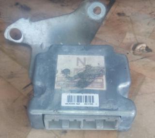

Lelik52 Снял блок управления АКПП, смотрим... Похоже того ... 6.11.2016, 14:42
Lorp Не могу отнести себя к знающим, но на правых рулях... 6.11.2016, 18:07
niky
Да, прогорело лихо! :shok: 6.11.2016, 18:34
gavrilov3 . 6.11.2016, 20:24
Lelik52 5000тыс.руб в Нижнем Новгороде на разбое, и рубля ... 7.11.2016, 1:06
