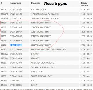

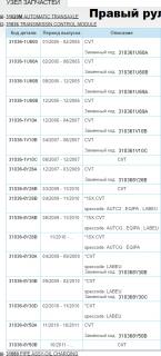

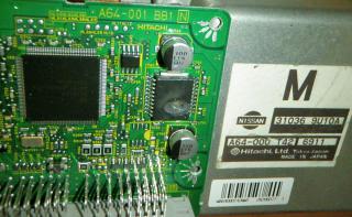

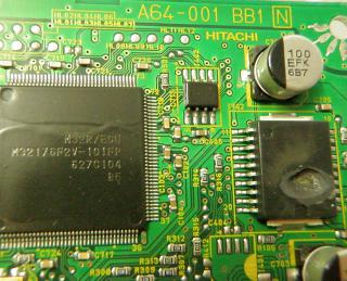

Снял блок управления АКПП, смотрим... Похоже того shok.gif ?
каталог блоков управления АКПП левый
и правый руль Прикрепленное изображение
Собственно вопрос знающим: взаимозаменяемые ли они?

Lorp   Не могу отнести себя к знающим, но на правых рулях...   6.11.2016, 18:07
niky   Да, прогорело лихо! :shok:   6.11.2016, 18:34
