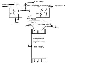

вот на поинте на скорую зарисовал к каким контактам припаивать ну и саму схемку более подробно Прикрепленное изображение

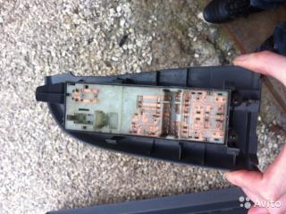

Nishtyak   Вот такие есть блоки кнопок водительской двери htt...   23.3.2017, 9:14
