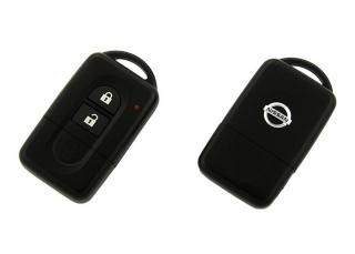

beno100
сообщение 11.10.2016, 16:38
Сообщений: 125
Регистрация: 4.9.2016
Из: Тамбов
я что то запутался .авто купил не давно . знаю что авто побывало в дтп но не суть . от хозяина достались два ключа котрорые с кнопочками и калпачком под которым ключи . но у меня как я понял может еше работать и безключевой доступ .... вот и вопрос что нужно купить и сделать что б работал безключевой завод . ( тоесть открыл машину с кнопки на брелке так как кнопки на ручках не работают сел и не вставляя ключа завожу) подскажите пожалуста Вот на фото 2 ключика с колпочком есть а вот что ниже ???? я его просто нашол в инете фото такой должен стоять постоянно в замке и закрываться заглушкой ... если есть фото какой должен стоять и еще лучще его номер чт б заказать .
Сообщение отредактировал beno100 - 11.10.2016, 16:46

Marozoff   чтоб всё работало ничего докупать и дозаказывать н...   11.10.2016, 18:13
beno100   Батарейки новые с ключами разобрался . Открываю с ...   12.10.2016, 9:55
