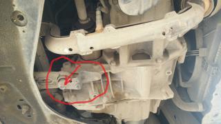

Добрый день форумчане. Нужна Ваша помощь. Nissan Note 11 года. Проблема в том что на СТО у официалов (только я об этом узнал спустя год) сорвали резьбу под болт который вворачивается в корпус коробки для крепления нижней подушки двигателя. На СТО неделю назад поменял масло , фильтра , и мне как раз сказали о проблеме. Поправили немного резьбу и кое как закрутили болт. Поездил я недельку , и как я понял он уже выпал совсем. При запуске двигателя колбасит машину , да и стук при смене нагрузки. Короче ездить нельзя иначе порву две верхние подушки, нижняя получается к коробке сейчас не прикручена. Как можно восстановить резьбу в этом месте . Если кто знает там у коробки не сквозное ухо, куда и вворачивался болт. Можно ли там просверлить на выход, или поставить гужон ? Вообще кто то сталкивался с такой проблемой ?
Эскизы прикрепленных изображений ______________________________________ |

R@X@R Как раз таки там сквозное отверстие! И это явл... 1.10.2016, 15:23
василий жариков сверлить кпп не надо.тут я вижу только один вариан... 1.10.2016, 22:11
Good-Booy Но у меня походу худший вариант- сорвана внутряняя... 1.10.2016, 22:41
R@X@R не плохо бы узнать сколько там осталось в глубине ... 1.10.2016, 23:11
Good-Booy Вопрос закрыт ! Поехал к частным спецам - сдел... 23.10.2016, 14:17![]() ![]() |
