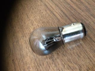

Да, причиной всего была перегоревшая задняя лампа стоп-габарит.
Всем спасибо.

FEPYMY   Это что получается? Лампочки поменял и машина поех...   9.9.2014, 11:01
6i6kin   Сам был в шоке. Причем ошибок нет никаких. Чек гор...   9.9.2014, 14:22

vasya2410   Вообщем около недели назад на ночь заправился. И у...   25.9.2016, 23:19

Василий   Наиболее вероятная причина проблемы топикстартера ...   26.9.2016, 9:12

Алексей Коняев   vasya2410, поменяй лампы в габарит/стоп, может, по...   26.9.2016, 11:01
Василий   Для альтернативно одаренных. Вот эта фраза Выключ...   26.9.2016, 11:51
vasya2410   Да, причиной всего была перегоревшая задняя лампа ...   26.9.2016, 12:49

BVM   Да, был уже этот случай на форуме этом. В двухните...   26.9.2016, 14:36
