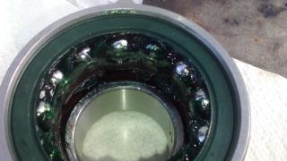

Загудел задний ступичный, разумеется, за день перед поездкой домой, ровной в одну тысячу километров длиной.
собственно, ничего нового.
Стоял PILENGA PW-P3525, прожил он ровно год и 65 т. км. по суровым крымским и севастопольским дорогам.
Следов воды и ржавчины внутри не нашел.
Собственно, сам узел закрыт, с одной стороны крышка, с другой щиток и барабан. Откуда там вода?
Ради чистоты эксперимента поставил такой же, но заводскую смазку (прозрачную зелёную) вымыл бензином и кисточкой, заложил Chevron Black Pearl Grease EP2. Поглядим.

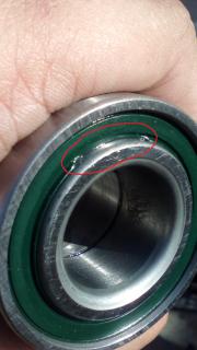

Прикрепленное изображение Прикрепленное изображение Прикрепленное изображениеСальник тут прикреплен к наружному кольцу, так что:
1. при сборке подшипника обратно уплотняющая кромка может чуть завернуться, как на фото. нужно внутреннее полукольцо внутрь-наружу подвигать чуток, она станет на место. поддевать и выворачивать кромку чем-либо острым не советую.
2. любители этого дела могут его периодически смазывать "по месту".
Снять барабан, вынуть одно внутреннее полукольцо, вымыть старую смазку из баллона или кисточкой, новую (особенно в дальний ряд) заложить шприцом и трубочкой. Но см. п. 1!!! Ну, и следить надо, чтоб мусор не насыпался.
