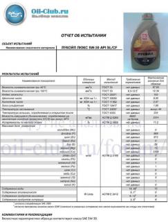

Даже если гуглить долго, то в масле Лукойл (Lukoil ) Люкс 5W-30 (SL) не появятся "микрокерамические присадки на основе нитрида бора".
Где в "подленькой" экспертизе огульно преподнесено, что в масле Лукойл (Lukoil ) Люкс 5W-30 (SL) присутствуют "микрокерамические присадки на основе нитрида бора"?
В экспертизе заявлено в форме самоочевидных фактов - нет в этом масле "микрокерамические присадки на основе нитрида бора".
