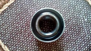

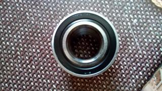

Вопрос к знающим. Купил подшипник задней ступицы оригинал (хотя оригинал оказался фирмы SNR). Код детали 43210-AZ300. В магазине мне утверждают что он с abs. На деле магнитной полосы не вижу. В инете нифига нет. Помогите разобраться. Фото выложил.
