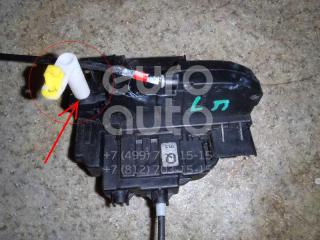

50RUS   Получил, наконец, новый моторчик. Полез менять. Не...   21.6.2016, 20:15
Edvig   белой пластиковой трубке-тяге что это за деталь?...   21.6.2016, 21:13
50RUS   Деталь на фото в красном кружке. Стрелка указывает...   23.6.2016, 11:31
Edvig   Спасибо за фото. В моем случае там было чисто–чист...   26.6.2016, 8:53
lisenok293   вот фотка (в жёлтом овале) этой проблемки не закры...   26.6.2016, 12:09
50RUS   Спасибо за фото. В моем случае там было чисто–чист...   11.7.2016, 17:16
