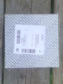

Фото колецПрикрепленное изображение
Тяжелая форма для фото

king 70   Фото колец Тяжелая форма для фото   18.6.2016, 20:39
R@X@R   А откуда инфа именно по этим кольцам?? Это аналог ...   18.6.2016, 21:58
king 70   А чем они отличаються?   19.6.2016, 7:01
R@X@R   так это я вас попросил поделиться инфой Чем схожи ...   19.6.2016, 9:51
king 70   Когда искал кольца, замен так и не нашел только ор...   19.6.2016, 11:07
dplot   king 70 Что-то на фото не видно Nissan 11056-AX000...   19.6.2016, 18:20
Василий   Пусть эти спецы изучат иллюстрацию PBIC1450E и ком...   19.6.2016, 19:20
dplot   Это не оф. сервис. Возможно, они черпают информаци...   19.6.2016, 19:48
