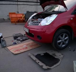

Пришла зима, завалило снежком. Пришлось немного побуксовать. Не очень много, но сцеплением запахло. biggrin.gif В какой-то момент ощутил мягкость педали сцепления. Вообще на Нотах она довольно упругая аж до верха, но тут свободный ход до половины общего хода педали появился. Пустовато как-то под ногой стало, я подумал, может, когда машины из снега выталкивал, ноги прокачал, что так легко нажимается. biggrin.gif
Пробег около 100 тысяч. Лужи не натекло, уровень тормозухи в норме. Понятно, что можно и нужно снимать коробас и менять все в сборе, корзина-диск-выжимной.
Может кто предложит менее радикальный способ, помогает ли при этом прокачка сцепления или может это проблема с главным цилиндром?
Тормозуху менял пару лет назад, сцепление проскальзывало пару раз, но редко на 3 передаче при хороших оборотах.
На улице были небольшие минуса, до 10 мороза. После инцидента не включались два раза передачи, но потом как-то включились. Ездит еНот, переключается, но мягкая педаль. Может кто сталкивался?
Всё склоняется к вскрытию, но хочу попробовать начать с малого... Енот пока бегает. smile.gif

Цитата(taneR @ 9.6.2016, 10:59) *
сразу оговорка: с мотора в районе колена давит масло, очень слабо, но всё в масле.
Значит пора туда лезть! У вас пробег машины какой? Может уже пора ревизию сцепления делать?
У меня задний сальник коленвала тоже давит немного, но масло уходит. Боюсь смотреть, что с диском творится. Начал копить на комлект сцепы+выжимной, сальник двигателя уже в руках.

василий жариков   у меня с пробки подтекало масло.она находится чуть...   9.6.2016, 12:05
taneR   Грустный вариант, но спасибо. :) Поддон переставля...   9.6.2016, 13:38
denver   сразу оговорка: с мотора в районе колена давит ма...   9.6.2016, 15:56
dplot   сразу оговорка: с мотора в районе колена давит мас...   9.6.2016, 20:42
taneR   Сальник и сцепление заменены, все равно давит.   9.6.2016, 22:04
dplot   В коробке сальник NISSAN 3834200QAG (кажется сальн...   9.6.2016, 22:10
taneR   Бежит между коробкой и двигателем моторное масло. ...   10.6.2016, 8:23
василий жариков   смотри пробку на блоке. у меня она была откручена....   10.6.2016, 10:53
dplot   Спасибо за наводку! Заказал прокладку Nissan 1...   12.6.2016, 12:36
