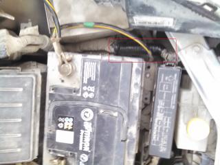

Оказалось все по другому. Радиатор кондея герметичен, просто фреона в системе осталось 110 грамм.
Я как машину купил в 13 году, фреон ни разу не добавлял, соответственно и до меня фиг знает когда заправляли. Официалы говорят, что так бывает после зимы - фреон испаряется.
По перегреву все банальнее, перетерся питающий провод вентилятора, который коротил и вентилятор включался через раз. Причина в незакрепленном аккумуляторе. Пока смутно представляю причину и следствие, надо смотреть вживую.
Цена всех телодвижений дилера - 4800 р. Включая заправку фреона, дезинфекцию испарителя (по моей просьбе), пайку проводов ну и прочие диагностики.
Обновление. Отремонтированный жгут проводов, который был перетерт не закрепленным аккумулятором.
