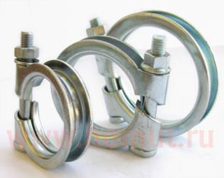

Заехал на подъемник, слушал-слушал, вроде как с приемной трубы звук идет. Купил эту самую прокладку 20695-ED10A, поменяли мне ее. Звук, конечно, уменьшился, но не совсем.
Осмотрел всю выпускную еще раз и, наверное, нашел -- соединение хомутом между резонатором и глушаком (там вокруг черное всё). Вот только не замерил диаметр хомута sad.gif
Хочу подобрать подобие, может кто-нибудь сталкивался с этими размерами?

Хомут глушителя NORMA
Если Bosal, то 250-245.

sergs100   Соединение на герметик плюс хомут Norma 45 mm...   25.5.2016, 19:29
SEG77   Спасибо.А номер можно его,а то я Bosal 250242 зака...   26.5.2016, 12:26
sergs100   Хомут глушителя NORMA Хомут стремянка ABA PC 8mm...   26.5.2016, 12:29
SEG77   спасибо, а у нормы номер не подскажите?   26.5.2016, 12:44
Car69   Может кольцо хомут и утянуть?Сними глушак, удали с...   26.5.2016, 12:51
SEG77   бозал норма не принципиально?   26.5.2016, 12:52
Car69   Нет, используй любой подходящий, какой сможешь куп...   26.5.2016, 13:03
