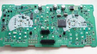

Для желающих найти лампочки фото с высоким разрешением
https://yadi.sk/i/2CnRHQiwpgRCN
Они светятся в одну сторону, следовательно - диоды, а не лампочки!

Ozzy-Kiev   Симптоматика плохой пайки в дорожках, которые пита...   23.2.2016, 10:58
evgdlm   А кто подскажет, на какой контакт приборки приходи...   23.2.2016, 13:13
Stanislav_83   Симптоматика плохой пайки в дорожках, которые пит...   28.2.2016, 10:54
Ozzy-Kiev   А если бы вы приборку самостоятельно раздели и пла...   28.2.2016, 11:03
GTI   Да это и оказалось, пайка и где дорожки видимо об...   28.2.2016, 16:41
Stanislav_83   Я знаю, что светодиоды, но он говорит что нашел сг...   28.2.2016, 18:39
Stanislav_83   А если бы вы приборку самостоятельно раздели и пл...   28.2.2016, 18:51
GTI   Просто я по боялся сам лезть в машину т.к. это пе...   28.2.2016, 19:34
Василий   какие еще лампочки сгоревшие? Там нет ламп, впаян...   28.2.2016, 20:04
Братец Лис   В подсветке указателя топлива светодиод, спидомет...   28.2.2016, 20:22
GTI   В подсветке указателя топлива светодиод, спидомет...   28.2.2016, 20:22
gavrilov3   Ты думаешь, что на твоей светодиоды? Ошибаешься :(   28.2.2016, 20:26
Братец Лис   Ткните где там лампочки?   28.2.2016, 20:30
Stanislav_83   В подсветке указателя топлива светодиод, спидоме...   28.2.2016, 20:34
Василий   По мануалу так, живьем не видел. :)   28.2.2016, 20:42
evgdlm   Для желающих найти лампочки фото с высоким разреше...   28.2.2016, 20:58
GTI   Ты думаешь, что на твоей светодиоды? Ошибаешься :(...   28.2.2016, 21:05
Stanislav_83   Для желающих найти лампочки фото с высоким разреше...   28.2.2016, 21:18
