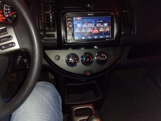

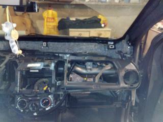

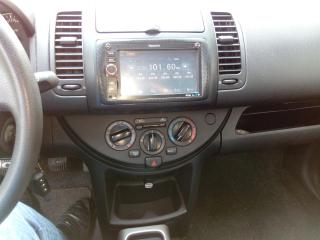

Николай108   Добрый вечер енотоводы,может кому понадобиться инф...   1.2.2016, 19:00
Николай108   Немного фоток... Процесс не весь снимал. Вот...   1.2.2016, 21:27
vova39   Николай108 Немного, не в тему, но все-таки. А кру...   1.2.2016, 22:58
Николай108   Не, круиза нет,просто кнопки урвал у Дмитрия с под...   1.2.2016, 23:26
vova39   Ну я в принципе так и полагал, потому как, думаю, ...   2.2.2016, 8:14
axelroses   Владимир, а зачем обязательно штатный? :dntknw: Ес...   2.2.2016, 9:25
