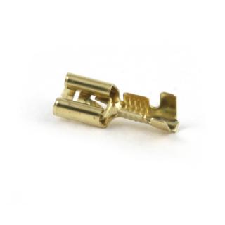

gavrilov3, больше склоняюсь ко второму варианту.
Или же аккуратно разобрать горелую фишку и заменить контакты проводов на что-то такое:
Впринципе, расстояние между контактами на блоке резисторов должно позволять...
Как думаете, будет работать?

riens   Сегодня заменил часть фишки (большую) - вроде все ...   8.12.2015, 23:24
