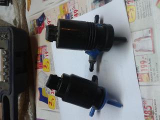

я сегодня себе вот такой поставил потому что родной течет.разьем подошел .цена 314р.
еще
еще

василий жариков   я сегодня себе вот такой поставил потому что родно...   18.11.2015, 13:00
Danila78   я сегодня себе вот такой поставил потому что родн...   18.11.2015, 23:25
