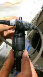

Здравствуйте! Перестало омываться лобовое стекло. Звук насоса при нажатии на рычаг омывателя под рулем есть. Сняли с другом Лёхой передний бампер. Бачок целый. Провода целые.
Моторчик работает , но не "сосёт".
Сфотографировал деталь.
Если кто знает, подскажите оригинальный номер?
Можно ли установить какой-то аналоговый насос?
Заранее спасибо камрады!
