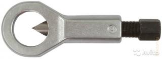

Разрубил гайку сегодня таким приспособлением...
NOTE 1.4 MT (2009)

lavaed   Разрубил гайку сегодня таким приспособлением...   25.10.2015, 15:36
