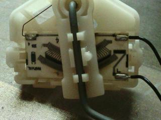

Наливаю полный бак а стрелка показывает чуть больше половины.По пробегу комп выдаёт 400-410 км.Пока не скатаю определённое кол-во бензина стрелка остаётся на своём месте и пробег так же.Потом всё начинает работать как положено.Может кто подскажет в чём проблема.Заранее благодарен.

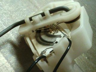

Может кому пригодится.Снял бензонасос и оказалась проблема в датчике.Токопроводящая плата крепится на двух защёлках.Так она с одной слетела и стёрла контактные пластины.Теперь либо искать новый датчик,либо этот реставрировать.Не подскажет ни кто не покупал отдельно датчики от бензонасоса?Или всё только в сборе продаётся?Прикрепленное изображение Прикрепленное изображение
