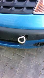

Сделал себе буксировочный крюк. Отлично подходит. Сейчас нашёл родной и этот теперь без надобности. Отдам по себестоимости - 350 р. Пишите на почту kalinenkom@list.ru

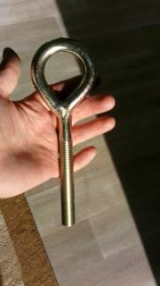

ZeppleR   Изобрел на днях себе крюк :) сначала хотел к болту...   7.2.2013, 10:17
Beloyar   Резьба точно на 16?   7.2.2013, 22:29
грызун   ZeppleR боюсь не выдержит нагрузки ведь при буксир...   7.2.2013, 22:47
ZeppleR   Резьбу проверял по месту, закручивается норм! ...   8.2.2013, 8:00

21043   а разве не было рым-болта с более длинной резьбой?...   8.2.2013, 13:16
Gosha13   Штатное место для крепления сего болта на переднем...   8.2.2013, 14:44

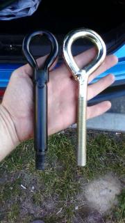

igolkin   Стяжка талреп не подходит. Та часть что с кольцом ...   22.1.2015, 11:55
Александр Якушев   Если кому интересно: крюк один в один подходит от ...   23.2.2015, 22:18
санек1991   очень интересно!!!не давно я на своем ...   23.2.2015, 23:47
bitter   Подтверждаю, мне переточили с камазовского ремболт...   11.3.2015, 20:08
Александр Якушев   а зачем точили? он так подошел :)   11.3.2015, 21:03
mish-ka76   Сделал себе буксировочный крюк. Отлично подходит. ...   4.8.2015, 22:16

Timbu$   Кто покупал рым-гайку и шпильку М16, по резьбе нор...   25.1.2016, 22:57
Александр Якушев   подходит камазовский монтажный крюк с двигателя пр...   25.1.2016, 23:08
Timbu$   Попробую резьбу на шпильке прогнать, м.б. там нако...   25.1.2016, 23:22
Timbu$   Самопальный буксирный крюк из шпильки М16 доказал-...   17.2.2016, 4:17
Julala   Timbu$, нормальная запчасть конечно лучше сам...   21.2.2016, 6:19
Timbu$   В виду несоответствия головняка (и кстати стоимост...   26.2.2016, 16:02
