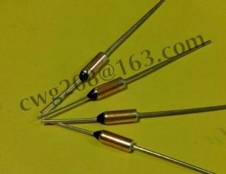

Возможно у вас полетел дополнительный резистор вентилятора охлаждения. В нём стоит тепловой предохранитель,вот он и перегорел. На фото обведён красным Прикрепленное изображение На нем должно быть написано значение на сколько он Ампер и градусов.
В радиодеталях этот термопредохранитель стоит копейки. Только его надо перепаивать очень акуратно,стараться не перегреть. У меня на Логане была такая проблема,термопредохранитель покупал на 10А,240 градусов Прикрепленное изображение
