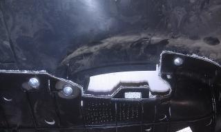

Доброго времени суток всем. На днях решился изменить обшивку дверей. Решил обшить их тем же материалом что прикупил для пошива чехлов.
Для начала потребовалось снять обшивку
Далее, для того чтобы снять часть с материей пришлось высверливать ее-
После снятия и консультаций я решил новый материал "присобачить" с помощью степлера и клея ПВА
Следующим шагом после высыхания клея стала установка обивки на прежнее место, для этого использовал клеевый пистолет с черными стержнями
Собирается все в обратном порядке и имеет следующий вид::
С остальными дверями аналогично. Врямя которое потратил на одну дверь- примерно 3-4 часа.

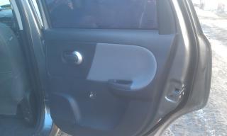

Не стал заморачиваться, обдирать и наклеил прямо на ткань. Спасибо "Верность" рассказала, как ей сделали. give_rose.gif
Получилось отлично! victory.gif С виду ровненько, на ощупь мягонько...
Очень правильный совет дали uga.gif те, кто говорил не жалеть денег на аэрозольный клей good.gif
Всё по старой схеме. А крепил я на саморезы в народе называемые "клопы" ПШ3,5х12 (пресс-шайба для профилей ГКЛ)...
И потерял клипсу (стопор) с ручки стеклоподъёмника, пружинка такая маленькая, выпала в снег-грязь и потерялась. sad.gif Чем заменить, подскажите...
