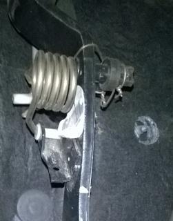

Всем привет!
Пробег 150000 км! И всё-таки она сломалась... эта пластмассовая защёлка на тяге сцепления, надломленная кособановыми в северной столице при смене выжимного... эти идиоты мне еще и корзину в сборе поменяли...идеального состояния!!!с таким же диском сцепления!!!теперь бренчит,5-я на ходу при движении накатом не включается(только через 4-ю...). Корзина Валео (по-крайней мере коробка от нее!!! я ж не местный!!!).
Попробую запаять с сеточкой для армировки.а при попытке снять защелку,которая запирает тягу в цилиндре была сломана и она с одного края...а тяга впрессована в трубку(которая является цилиндриком, свободно в нём вращается...и как её из него без жертв вынуть еще не придумал...как бы не пришлось цилиндр в сборе брать...отдельно-то наверно фиг её найдешь... smile.gif
Может кто разбирал это дело...и может у кого ненужная тяга есть? В Экзисте такими мелочами не занимаются...

Сегодня ездила к знакомому механику. Он поставил педаль на место, пока затянул толстой проволокой. Во вторник поеду детальку покупать. Пластмассовая справа. Не помню, как она называется. blush.gif

espace   Да, в автозапчастях продают только главный цилиндр...   10.2.2012, 16:58
mikl40   я так и знал...пришлось самому переделывать...есть...   10.2.2012, 17:13
cot82   Может на авторазборах поискать?   10.2.2012, 17:14

Diesel   Мне кажется, там сломана возвратная пружина. Что-т...   22.3.2015, 15:39

kolanattt   Случилось то же самое. Отломилась защёлкивающаяся ...   4.10.2015, 18:00
kolanattt   Пошёл, купил холодную сварку, ту, что разминать ну...   4.10.2015, 19:11
kolanattt   Ну, можете поздравить - узел работает. Поехал я до...   4.10.2015, 19:56
kolanattt   Давно не был... Проездил так пару-тройку месяцев. ...   14.3.2017, 14:19
