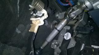

У меня такая же проблема! Педаль не всегда возвращается в первоначальное положение. Но у меня все куда более интересно! Машину брали б/у в конце октября 2014года. До меня на ней ездила девочка, которая утверждает, что сама никуда никогда в машине не лазила. А я ж дотошная! Самой все надо понять и посмотреть! Короче, решила я выяснить причину заедания педали сцепления, и вот, что обнаружила!
Вопрос: Что держит эта веревочка? Не провалится ли у меня педаль на ходу?
