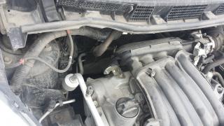

evgen99   Ноут 1.4. Обнаружил под автомобилем пятно масла, п...   13.7.2013, 21:49
DRON 33   Сальник потёк... ;) Это болезнь, происходит массо...   13.7.2013, 21:55
evgen99   Большое спасибо! Если поможет, моя благодарнос...   13.7.2013, 23:06
desperate_nix   Не болезнь. Мне сняли коробку, поставили новый сал...   14.7.2013, 13:30
evgen99   Пришлось долить почти литр! И справа все в мас...   14.7.2013, 15:37
Иваныч1   Можно, следи за уровнем масла. Дальше может потечь...   14.7.2013, 17:00

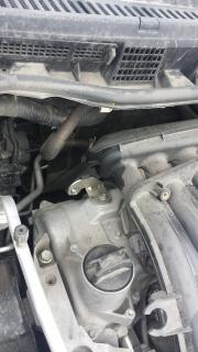

Ytro   Добрый день! Заметил, что в месте соединения в...   27.2.2015, 10:58
denver   весьма и весьма странно. в этом месте коллектор не...   27.2.2015, 11:17
Ytro   Как "неразборный"?! Там выше, где ко...   27.2.2015, 11:47
Василий   Это не щель, а просто стык деталей. Соединение нер...   27.2.2015, 15:48
Ytro   Да, действительно, замена масла была недавно. Явно...   27.2.2015, 15:59
