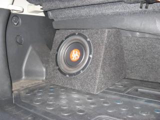

Ну вот и фото моей самоделки!
Повторюсь: Головка 8" DLS OA8, Корпус "ЗЯ", объем 13 л. Размеры примерные: -нижнее основание 30*30, -верхнее 15*30, -высота 25... В багажнике занимает мизерный объем, при этом очень достойно отыгрывая басы...

Гогги   Ну вот и фото моей самоделки! Повторюсь: Голов...   17.9.2008, 10:36
Dimik16   Не плохо смотрится :good:   17.9.2008, 10:50
Dik33   Все равно функциональность багажника частично поте...   17.9.2008, 12:24
denmal   Ну вот и фото моей самоделки! Повторюсь: Голо...   17.9.2008, 13:16
